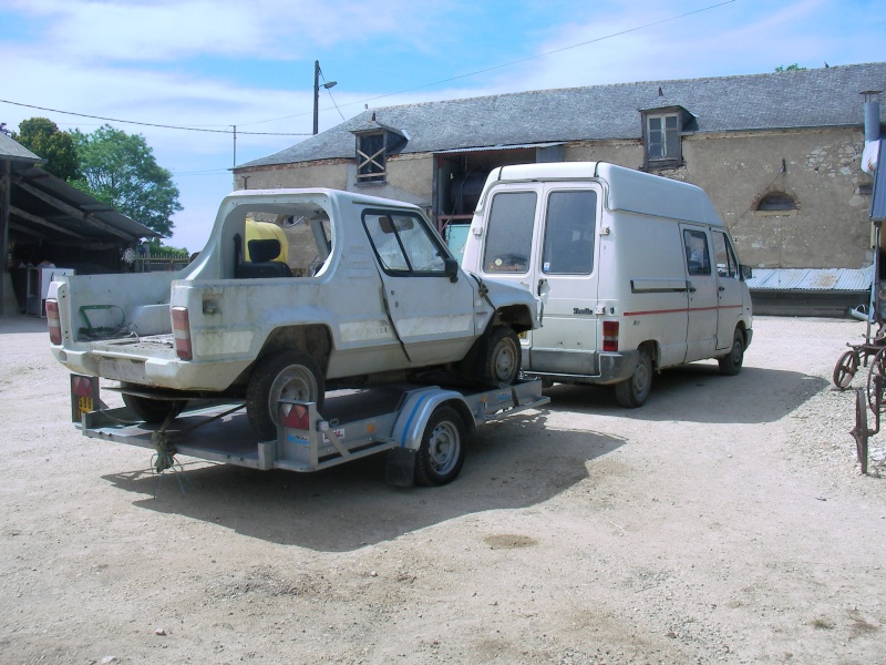

Voila ma Katar, enfin une 2cv 4x4 avec un kit VOISIN.
La Katar est équipé d'un moteur Visa ( 652cm3, allumage intégrale) et 4 freins à disques
Le jour de l'achat en mai 2011
Katar (2cv 4x4) Sany0211
Il va falloir jouer du karscher
Katar (2cv 4x4) Sany0212
Katar (2cv 4x4) Sany0312
Katar (2cv 4x4) Sany0313
Katar (2cv 4x4) Sany0314
